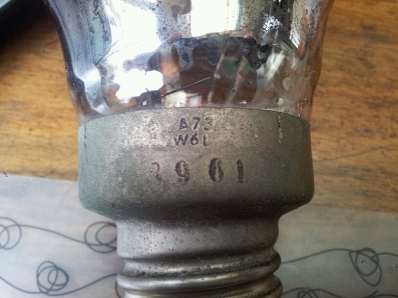

bonjour,
J'ai trouvé cette ampoule dans une ancienne salle de spectacle. Le globe doit bien faire 13/14cm et la longueur +25cm.il y a, je crois du mercure liquide dans l'ampoule. La résistance 1mm est entouré d'un cylindre.

Message par le__lolo le Mar 3 Mar - 12:11
Il y a biensur un tampon blanc sur le verre mais il est très effacé, on y voit 38 avec peut-être un H devant...pour le reste c ilisible.

Message par FC le Mar 3 Mar - 20:09
Peut-être un redresseur à vapeur de mercure ?
Est-ce que le cylindre est relié au téton ? Il y a un filament relié au culot ?

Re: ampoule bizarre
Message par le__lolo le Mar 3 Mar - 23:37
Remarquez qu'il y a des coulures de ce qui me semble être du mercure qui gêne vision clair donc je vous guide une peu pour chaque image.
Donc remarquez qu'il y a un support pour le cylindre et une tige bizarre plus fine à droite plus fine dont le 2 bouts n'aboutisse nul part.
La résistance dans le cylindre fait bien au moins 1mm d'épaisseur, elle me parait être recouverte d'un fil 1/10 sans que je puisse vous l'assurer. le cylindre pourrait peut-être servir de canon pour diriger la lumière?
la tête me parait servir pour introduire le mercure et peut(être faire un vide d'air. la tige servirait-elle à caler? ou autres?
Le culot est en céramique et les soudures un peu grossière font penser à travail fait à la main. le culot fait 3,9cm
Largeur du globe 11cm longueur 27 cm

Message par Exalum le Mer 4 Mar - 22:56
Merci pour les détails.
La tige au bout pourrait être également une autre connexion en + de la douille.
En parlant de douille, les soudures sont plutôt correctes. Si c'est une très vieille lampe il faut pas oublier que les techniques d'époque n'étaient pas aussi évoluées que maintenant.
Mais ca ne nous en donne pas plus !
Je n'explique pas toute la quantité de mercure, voire sodium (les 2 ont la même couleur à l'état solide) qui semble comme explosée sur les parois de l'ampoule.
Z'auriez un détail de ce qu'il reste du tampon fabricant ?

Re: ampoule bizarre
Message par FC le Mer 4 Mar - 23:28
Ça ressemble aussi beaucoup à un tube électronique. L'anode reliée au téton, le cylindre servant de cathode chauffée par le filament (malgré la grande distance entre le filament et le cylindre ?)
Possible que ce soit une lampe très spéciale ou un redresseur THT vu la distance entre les électrodes, la longueur de l'anode doit probablement servir à dissiper la chaleur causée par le bombardement.

Message par le__lolo le Jeu 5 Mar - 0:58
Le tampon je n'ai que 38 et peut-etre un "h". sinon le coulure est un liquide qui me fait penser au mercure mais le sodium pourquoi pas si il peut être liquide à 20°C.
L'ampoule vient d'une salle de spectacle désaffecté, j'aurais penser à un projecteur mais sans plus de conviction.
